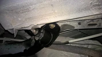

Ciao a tutti. Anche se è un problema che ho temporaneamente risolto, ci tengo a condividere la mia esperienza, anche perché su internet ho trovato molto poco.
La macchina: Ford Fiesta del 07/2002, 1.4 16v Zetec 80cv;
Il problema: durante la marcia e su fondo stradale sconnesso (anche se leggermente) erano presenti dei rumori provenienti dalla zona delle cinture posteriori (sia destra che sinistra, quindi un rumore speculare). Un rumore di sbattimento, un "toc toc" più o meno pronunciato, sicuramente molto fastidioso;
Credendo fosse un problema di interni ormai non proprio freschi, ho tirato via praticamente ogni pezzo di plastica dal posteriore dell'auto, compresi i sedili e ruota di scorta. Ma il rumore persisteva. Ho anche fatto una prova guidando con porte posteriori e portellone aperti ma nulla da fare.
Così ho chiesto ad un amico di guidare mentre io ero seduto dietro tentando di localizzare il rumore. Localizzato il rumore che, come ho detto prima, proviene dalle zone dell'ancoraggio inferiore delle cinture (dove c'è la Torx bella grossa) ho guardato sotto la macchina, tentando di capire cosa fosse. Non c'è voluto molto: proprio sotto i punti incriminati, ci sono i due bracci del ponte delle sospensioni posteriori. Questi sono fissati tra di loro tramite una boccola in gomma, che previene il verificarsi di vibrazioni e rumori. Questa boccola tende a seccarsi e rompersi e, quando accade, i rumori si fanno sentire.
Le soluzioni, una temporanea e una definitiva:
- la prima, quella che ho adottato io: ho spruzzato una ingente quantità di WD40 sulla zona di fissaggio del braccio alla carrozzeria, da entrambi i lati ovviamente. Il rumore è sparito dopo pochi chilometri. A quasi una settimana ancora nulla, e nel frattempo è piovuto due volte;
- la seconda: far sostituire le boccole, che sono piuttosto economiche. Il lavoro, invece, è un po' lungo perché si tratta di smontare un po' di cosine, quindi raccomando l'intervento di un meccanico.
Ovviamente, la sostituzione è la soluzione migliore e raccomandata. L'ingrassaggio è temporaneo perché sposta il problema nel tempo, non risolvendolo. Ho adottato questa soluzione perché in inverno dovrò cambiare altre cose, quindi farò fare tutto in un'unica soluzione.
Spero di essere stato d'aiuto!
Boccole o Silent Block...
Intanto grazie per il feedback. A volte bastano poche decine d'euro (e qualche ora di bestemmioni all'opera) per rimettere in forma smagliante la nostra auto ;)
