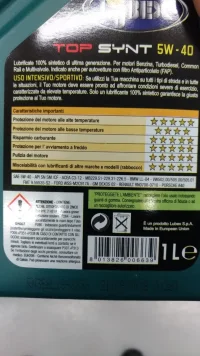

Ciao, qui dal bricofer vedo un olio lubex 5w40 a 5,90 al litro. Stavo pensando di utilizzarlo per la grande punto 1.2 8v di mia madre, con impianto a metano. Farà schifo come olio rispetto al motul x-clean che c'è ora nel motore, ma penso che potrei utilizzarlo comunque dato che lo cambio ogni 10000 km, no? Ecco il retro con le specifiche:
