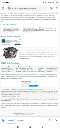

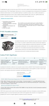

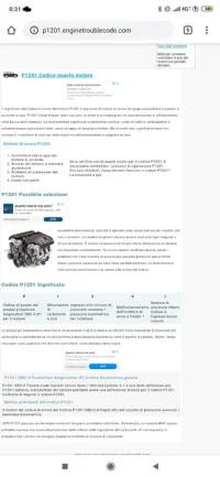

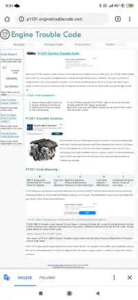

Ho trovato interessante questo sito...
Secondo loro la colpa del p1201 è il MAP o comunque il sensore di pressione barometrica... Boh
