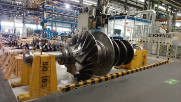

Guardate qua, era il turbo della Giulietta Quadrifoglio dopo una tirata in superstrada. Ovviamente era acceso il motore al momento della foto. Ci mise parecchi minuti a tornare normale. Alla Giulietta cambiavo l'olio una volta l'anno, quindi sempre 5-7000 km. Era nero, bruttissimo. D'altronde era utilizzata in maniera abbastanza sportiva l'auto, non essendo la mia auto principale la utilizzavo solo per divertimento

Tu pensa se spegni il motore immediatamente dopo una tirata a collo. L'olio che è tra alberino e bronzina non gira più, resta lì e si scalda a morte. Evapora e lascia residui, residui che ostruiscono i passaggi, Nel caso della foto contare fino a 10 non basta, si deve aspettare un po' prima di spegnere il motore, dare il tempo di far andar giù la temperatura, che la turbina si fermi (ha un inerzia) mantenendo un minimo di pressione olio. Invece vedo gente che arriva a lavoro e praticamente spengono l'auto in corsa, partono a freddo senza pietà e cambiano l'olio ogni 30.000 km, 0a volte anche parecchio dopo "tanto gli olii moderni sono long life" .... ; Poi si lamentano che gli si è grippato l'alberino della turbina o la catena di distribuzione si è allungata tanto da saltare giù.... Già tanto che a 200.000 km non hai buttato via tutto.
@Palio16V. Pensa che l'olio motore va a sbattere contro l'alberino di una turbina che gira tra i 100 e i 240 mila giri a seconda della potenza e dell'ordine di marcia, con una temperatura del turbo che arriva a 900°. Immagina tu che fine fa l'olio motore quando torna in coppa. Hai voglia poi a pubblicare tabelle che fanno i test a 150° dichiando poi la viscosità cinematica a caldo nelle tds a 100°. Tutto ciò nonostante la presenza di radiatore (ad aria) dell'olio o di una modine che scambia acqua/olio, mentre che l'olio tende comunque a "friggere" se non è robusto alle alte temperature.
