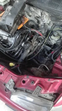

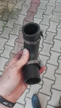

Grazie dell informazione. Ho smontato il tutto e fortunatamente non è la termostatica. Ma il manicotto che collega la termostatica al tubo d acciaio dietro la testata
Ragazzi se permettete mi associo anche io al tutorial. Secondo lavoro fatto con le mie mani sulla punto! Il primo fu quello di fare il lavaggio del circuito. Che soddisfazione!
Ecco il tubo vecchio
