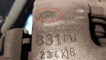

Riprendo questo mio post per un consiglio.Per curiosita'ho smontato la ruota ed ho visto che la pinza e come quella in foto della ATE cosi come le pastiglie sono anche di marca ATE e per questo ho deciso che quando arrivera'il momento (manca poco) le sostituiro' con la stessa marca!

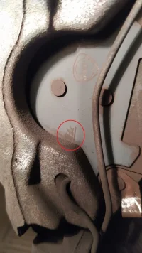

MOPAR => Motor Parts => Marchio ricambi Chrisler => Ricambio originale FIAT.
Non dovrebbe esserci la possibilità di avere riportato MOPAR sulle pinze, per quanto ne so.
Ho fatto foto,in allegato!
P.S. Sia pastiglie che pinze sono di equipaggiamento originale!
    103 KB · Visite: 41
    131,8 KB · Visite: 38
