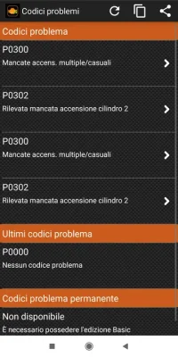

Sono riuscito a leggere gli errori con un'altra app...e gli errori riportano entrambi che ...i colpevoli o le colpevoli sono le candele cavi e bobina ...

Beh no, i colpevoli non sono necessariamente loro. Tu pensa che sulla Panda (modello precedente al tuo) abbiamo cambiato bobine, cavi e candele, eppure ho esattamente gli stessi errori che hai tu in centralina, che si ripresentano anche se cancellati. La macchina va bene, ma non si riesce a capire il perché continuino a saltar fuori. In ogni caso, andrebbero ispezionati cavi, candele e bobine, magari anche adeguatamente puliti. Se in 43000km non sono mai state sostituite le candele, inizierei da queste.

Però parla spesso di... Cilindro 2.
Ti consiglio di ispezionare le candele, per vedere se ci sono differenze tra la candela nel cilindro 2 e quella nel cilindro 3.
Se l'aspetto è identico, inverti i cavi bobina.
Se invece è palese che una candela sia diversa dall'altra, inverti le candele.
Ispezione inoltre l'interno dei cavi, guarda se uno di questi ha un colorito diverso, tracce di ossidazioni, rotture nell'isolante gommoso.
Tieni traccia delle prove che fai, dove sposti i componenti. E se ci sono cambiamenti di comportamento nell'auto.
Infine, verifica che il connettore della bobina lato cablaggio auto sia ben saldo.

Quando guidavo in quinta a circa 3000 giri iniziava a lampeggiare la spia avaria motore per una decina di secondi circa. Ma oltre a quello nulla, la macchina andava bene. Solo il minimo non era fluido.. poi sono iniziati i misfire e abbiamo cambiato tutto. La macchina va bene, ora anche il minimo, la spia avaria motore non lampeggia più ma gli errori sono sempre in centralina. Come diceva Pike controlla e inverti opportunamente le candele.

Come ti diceva Pike, oltre a fare delle foto delle candele e postarle qui, invertila con quella del cilindro 3, ovvero quella alla sua destra.
Se fosse danneggiata la candela, l'errore seguirebbe quest ultima, quindi l'errore si presenterà nel cilindro 3 e non più sul due.
Gli errori cancellali.
