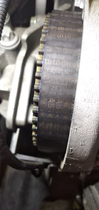

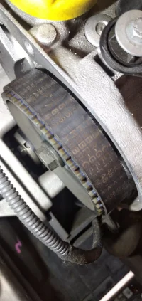

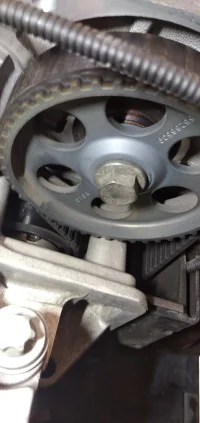

Mi sono appena tolto la curiosità
    288,6 KB · Visite: 26
    260,9 KB · Visite: 26
    214,4 KB · Visite: 26
Equivalenti. Anzi forse quella di Max sembra stare meglio
6 anni precisi e 35350 km. Le scritte si leggono bene
Beh ciò prova che anche l'età porta usura visibile anche senza km.
In ogni caso con l'età siamo li ma i km fanno vedere la loro usura su quella di @TwinTurbo
