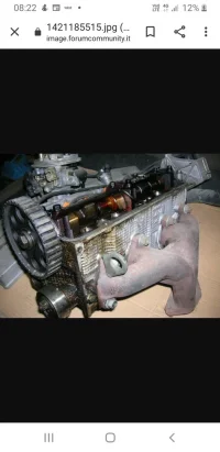

Sono convinto che si tratti di una perdita dalla sopra testa, in questa foto che ho messo si vede l'albero a camme di un 1.2 8v Fire, senza coperchio ed è staccato dalla testata, i collettori sono attaccati appena sotto la guarnizione delle punterie, secondo me non è poi tanto diverso dal 1.4 cioè la perdita centrale nella seconda foto sembra che provenga dalla parte alta, dalla sopra testa.
davvero tutto molto simile al 1.4 95cv,anche per me la perdita dalla sovratesta è l'ipotesi che sta prendendo piede,grazie della foto.
