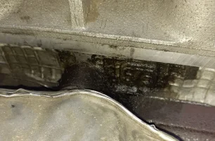

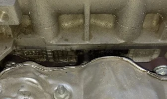

Dalle foto non riesco a capire se il trasudamento sia dalla testa o dalla sopra testa
Stefano di quali foto ti riferisci? Quelle di twin turbo o quelle del post di facebook?
Non avevo visto il post di facebook. Ma ora che ho guardato anche quelle foto, il dubbio rimane. Anzi. Dalle foto su FB vedo un trasudamento tra sopra testa e testa, non tra testa e basamento.
Sono del parere che la costruzione molto particolare del fire 16v generi confusione.
Questo motore non ha un coperchio punterie, ma un grosso blocco contenente anche gli alberi a camme, che funge da coperchio.
Quindi, se non si conosce/considera questo aspetto costruttivo, si può facilmente confondere la sopra testa con la testa.
Sono fermamente convinto che se davvero trafilasse olio dalla testata, ci sarebbero anche perdite di liquido e commistione di entrambi i fluidi in camera di scoppio. Insomma, tutti i sintomi di una classica "testata bruciata", anche se bruciata non è.
Se davvero i bulloni della testata si allungassero di qualche decimo di mm, il motore sicuramente ne risentirebbe nel funzionamento generale, e non con un innocuo trasudamento di olio.
Poi potrei sbagliarmi, naturalmente. Non sono un ingegnere meccanico.
sicuramente potessi scegliere preferirei che perdesse olio dalla sovratesta e non dalla testata perché meno seria la cosa,le foto che ho fatto non chiariscono la situazione e anche dal vivo di persona non cambia molto la situazione purtroppo, non si capisce molto anche con l'airbox smontato, resta quello che mi è stato detto in officina fiat, secondo loro perde olio dalla testata e la cosa non è seria,il mistero rimane.

Scusate ragazzi non ci avevo pensato, penso che abbia ragione Stefano, il collettore di scarico è attaccato alla testa quindi la giunzione sopra è il coperchio camme/ sopratesta
ho di nuovo smontato l'airbox poco fa(ormai ci metto 3 minuti)e fatto altre foto con la macchina in cortile alla luce del giorno e non in garage, ho anche smontato il tappo del vaso d'espansione del refrigerante e a me sembra tutto ok, nessuna traccia di olio nel refrigerante.

La perdita al centro viene sicuramente dalle punterie, quella a sinistra è più sospetta, ma potrebbe anche venire dal paraolio o dalla giunzione della distribuzione
