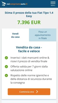

per purissima curiosità ho fatto un preventivo su noi compriamoauto.it e la tipo pare valga qualcosa in più di quello che sapevo io(6500€)ovviamente questo non cambia nulla sulla questione.
Però nel preventivo non è specificato se è 4 o 5 porte, credo che il prezzo vari.

ma no!! era solo per pura curiosità per vedere quanto valeva la mia tipo pagata 16400€ dopo 3 anni e mezzo....a parte la perdita d'olio è tenuta in maniera maniacale per quanto riguarda la manutenzione e anche per il resto è in ottimo stato, un'usato così non lo troverei mai più😅
