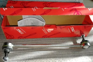

Arrivate. Nel foglietto speravo di trovare la coppia di serraggio, ma invece è un manualetto di sicurezza generico. Comunque sembrano ben fatte (made in France, per la cronaca).IMG_20190417_171818.jpg
