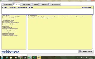

Adesso ho fatto una diagnosi alla parte elettrica e mi esce errore intermittente B10AA ecco lo screnshot: Immagineproxi.png

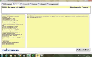

dopo, senza mettere in moto, sono andato a fare una diagnosi al motore e ecco errore P490

La situazione peggiora, errori P0490; p0487 e P0409
Oltre che errore PROXY nella parte Body Computer...

1) prima l'errore era solo P0487 "Posizione Valvola";
2) poi ho avuto errore P0490 "comando valvola Egr";
3) infine errore P0409 "Sensore EGR".
4) con tutti e tre gli errori la macchina non supera i 2500 giri.
Allora ho pensato che staccando fisicamente il connettore la valvola rimane chiusa, per cui dovrebbero solo comparire gli errori relativi al comando e al sensore, così è stato. infatti adesso ho il connettore staccato, nessuna spia accesa, almeno per adesso, e la macchina supera i 2500 giri senza problemi.
