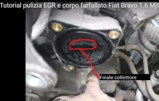

Hai detto che hai pulito la valvola EGR, qui ho trovato una sequenza di passi su come fare....
Somiglia a quanto hai fatto tu? E' descritto correttamente?
EGR e corpo farfallato diesel si sporcano in modo a dir poco abnorme nei diesel, ritieni di aver fatto una corretta e completa pulizia di tutte le parti?
Fiat Doblò 3^ serie 1.6 Dynamic 105CV 2010
Ho eseguito pari pari questo tutorial, è descritto correttamente (da quello che ne capisco io). L'unica cosa (e ho sbagliatosbamm) non ho staccato la parte elettrica della valvola ma ho invece staccato il collettore che va dall'EGR al corpo farfallato (ho fatto un ferma immagine per far capire dove va a finire il collettore).
Credo di dover procedere a rimuoverla e a ripulirla come si deve, questa volta faccio delle foto, magari possono essere di aiuto a qualcuno.
Pike, ritengo decisamente di non aver fatto una corretta e completa pulizia.
    42,4 KB · Visite: 357
