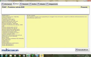

ho fatto 90 km circa senza errori sul quadro strumenti ma, facendo una diagnosi con MULTIECUSCAN ho trovato questo:
A me sembra estremamente strana la pressione... però chiedo a chi ha più competenza di me.
