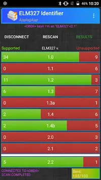

Ecco il report dell'app, come capisco se la mia ELM e' "cortocircuitata"?

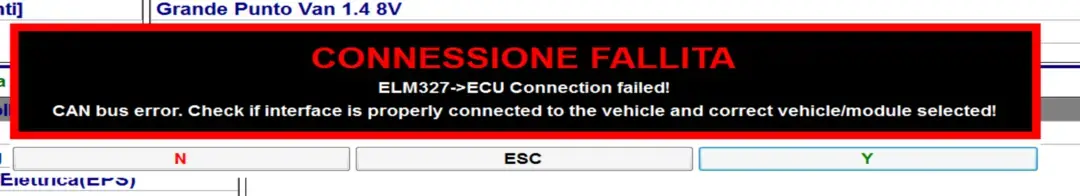

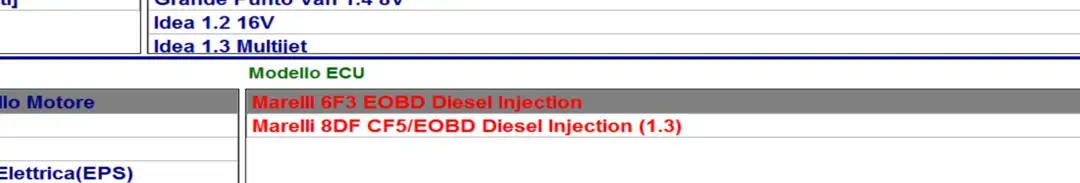

Ho provato con MultiEcuScan 4.2 e senza adattatore giallo quando mi connetto alle due centraline motore mi dice "codice iso non valido" ma va avanti.
Quando uso l'adattatore giallo mi dice "Connessione fallita"...

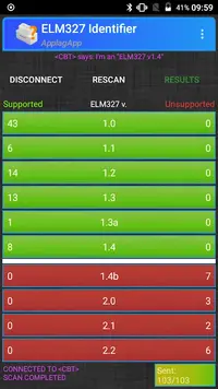

edesmo
puoi mettere uno screenshot del tuo telefono ?
così funziona
così NO!
grande punto 1.3mjet 16v 85 cv - 2013
Ottimo, allora se ricordo bene la schermata sono con tutto verde fino a 1.4 :D
Ottimo quindi ora guardando sul sito multiecuscan la mia grande punto 2012 mjet non necessita di A3 per la centralina motore :D
