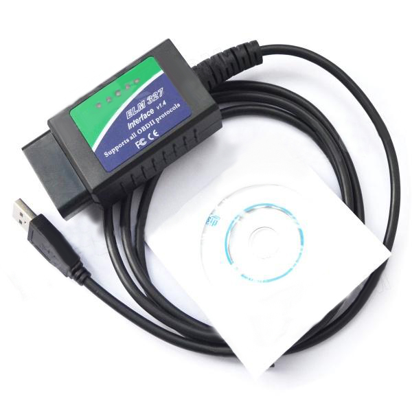

Ho acquistato questo ELM327 ma non mi si connette alla centralina. Genera il seguente errore:
WARNING: This interface is not compatible with ELM 327 1.3! Will not connect to any CAN module.
Penso sia da rimuovere la famosa resistenza ma non so quale, qualcuno sa aiutarmi?

A me, invece, l'errore pare indicare che la centralina è "vecchia" e non compatibile con il modulo.

Smanettando con MES sulla Tipo, ho tentato di entrare nell'allineamento proxy, ma mi appare un messaggio di errore, interfaccia troppo lenta.
Facendo il riconoscimento automatico mi dice che l'interfaccia è una 1.4, l'impostazione è 38400 bps ma dice "latency too high".
Che sia questo il problema? Non trovo più dove si regola la latenza. :(

Impostazioni (F9), Interfacce, io ho selezionato la seconda ELM 327 dall'alto, 38400 bps ed ho spuntato Modalità latenza alta.

Ragazzi avete risolto? Comunque, come spiegava Giuseppe nel tuto, va impostata sempre una latenza bassa.
