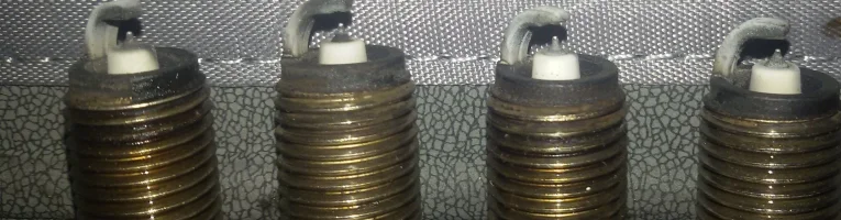

Come esaminare candele di accensione sostituite? Colore, consumo, depositi..
Quando un meccanico ha visto le mie con punte bianche mi ha detto: "il motore gira bene perché sono belle bianche" .
Lo fá di mestiere e mi fido del suo giudizio .. :thumbsup:
Appena cambiate. Il gap è aumentato ma non davano problemi
    221,9 KB · Visite: 42
Sembrano belle, dovrei controllare le mie a che punto sono. Mi consigliate di pulirle? Con cosa?
