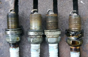

Oggi avendo un po' di tempo da dedicare alla Punto, già che avevo l'airbox smontato per un altro lavoretto, ho deciso di dare un'occhiata alle candele.
Prendendo la chiave apposita dallo scaffale mi sono imbattuto in uno strano sacchetto contenente 4 candele nuove e... improvvisamente ho realizzato che ho vissuto per tre anni nella convinzione di averle sostituite insieme ai cavi e invece, per qualche strano motivo che neppure ricordo, non l'avevo fatto.
Inutile dire che dopo una serie d'insulti rivolti a me stesso (però a mente, dato che mia moglie era nei paraggi), la curiosità di tirar fuori le candele dal motore è cresciuta in maniera esponenziale!
Rullo di tamburi... Eccole qui:
Sono messe in ordine: la prima a sinistra è quella del cilindro lato distribuzione, quella più a destra è dal lato bobine.
Tralasciando lo sporco d'olio sul dado e sulla ceramica causato dalla perdita dal coperchio punterie, mi viene da dire che sono letteralmente da buttare.
Purtroppo non ho fatto foto di confronto con quelle nuove ma, per rendere l'idea, in quelle nuove la distanza fra l'elettrodo centrale e quello di massa è circa la metà rispetto a queste in foto. Diciamo che sono "appena appena" consumate.
Ma andiamo alla questione più importante: la n°1 ha il filetto sporco d'olio, mentre nelle altre sembra un po' arrugginito. Sicuramente non un buon segno, eppure il motore non manifesta alcun sintomo che faccia pensare a problemi alla guarnizione della testata.
Voi che ne pensate?
Direi di sì.se posso darti un piccolo consiglio cambiale ogni 30.000 km il motore e i consumi ringrazieranno
Ti ringrazio per la dritta. :thumbsup:
Prima ho fatto un rapidissimo giro di prova e in effetti, cavoli, è un altro pianeta! Già era migliorata moltissimo quando ho cambiato i cavi (contestualmente al filtro aria e alla pulizia del corpo farfallato), forse è stato questo a farmi autoconvincere di aver cambiato anche le candele!
PS: ho dimenticato di dire una cosa, non so quanto importante: quando ho svitato le vecchie candele ho notato che erano tutte lente: sono "partite" a svitare praticamente senza sforzo. E' normale che sia così?
Quando le sviti un po' di resistenza la fanno, forse non erano ben serrate. Io metto un velo di grasso al rame nel filetto per non aver problemi al successivo smontaggio. Consumate si ma mi sembrano molto belle.
Ne ho viste di peggio, ma ci passa dentro il dito😂
