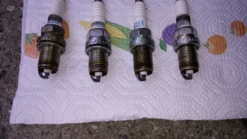

Come esaminare candele di accensione sostituite? Colore, consumo, depositi..
L'unica foto che può dare un'idea efficace dell'usura e dei depositi è la terza, e nemmeno bene perchè è ruotata con l'elettrodo centrale e quello ricurvo sullo stesso asse.
Le altre 3 sono quasi illeggibili, se non per il colore dell'isolante ceramico sull'elettrodo centrale.
Non sono del tutto d'accordo. Nella quarta, ed unica, vedo depositi di lieve entità. Le altre non mi sambrano presentare anomalie particolari.
L'alloggiamento della candela era sporco, credo si sia sporcata durante l'estrazione.
per me sono tutte ok e il motore sembra sano.. solo su una candela hai dei depositi dovute alle impurita' della benzina ma e tutto ok..secondo me
