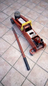

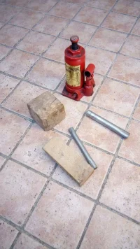

come ha fatto notare @Max 69 non è facile smontare un cambio da terra, io l'ho fatto più volte utilizzando pazienza e piccoli accorgimenti,

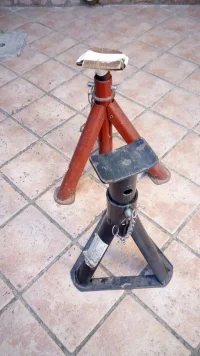

ho sollevato la vettura solo anteriormente quanto basta per andarci sotto agevolmente, ma non troppo perchè è necessario lavorare anche da sopra e se la vettura è troppo alta non ci si arriva,
sollevata con il classico crick da hobbista ed ho messo doppi cavalletti per maggiore stabilità e sicurezza,
è necessario anche puntellare il motore, sotto la coppa con adeguato tassello di legno, io ho usato un crick a bottiglia

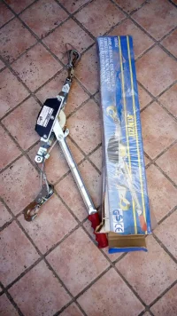

per la discesa del cambio ho utilizzato con opportuni spessori di livellamento il crick a ruote, facendolo scendere lentamente a terra,
più complicato il rimontaggio con il semplice crick che non sostiene stabilmente il cambio, soprattutto se si è da soli,
ho optato per una diversa soluzione, pur sempre "casalinga",
ho utilizzato due cavalletti da muratore alzandoli ad un paio di metri, con un tubo "innocenti" di traverso a cui ho ancorato un verricello "economico" che avevo,
con questo il cambio è salito agevolmente in posizione

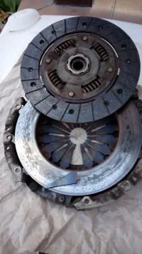

ho trovato la molla a diaframma molto logora ed addirittura un petalo piegato che mi si è staccato dopo lo smontaggio
dalla foto si percepiscono delle "vaiolature" sul piatto dello spingidisco, comunque la superficie era ancora in buono stato con minimo consumo,
anche il volano si presentava decentemente, riferito a 186oookm di utilizzo,
il disco frizione con ancora margine di lavoro, sceso dai 7,5mm di spessore iniziale agli attuali 5,9mm
e questo in 51ooo km percorsi dal febbraio 2016 ad oggi (febbraio 2016 montato kit frizione nuovo)

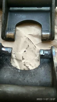

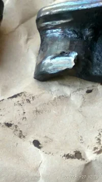

addirittura anche la forcella spingidisco consumata nella zona di contatto con il cuscinetto,
fortunatamente ne avevo un'altra in buone condizioni che ho potuto utilizzare,

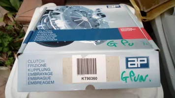

la frizione per questa GrandePunto 1.2 benzina che riporta EPER ha codici 71776594 oppure ex71741375
quella che avevo montato nel 2016 era una StarLine 43449846 (18 petali)
ora ho acquistato una AP KT90360 (12 petali) che poi dovrebbe essere quella che monta FIAT in origine
(kit in offerta Ebay pagato 52 euro :) :) :) )

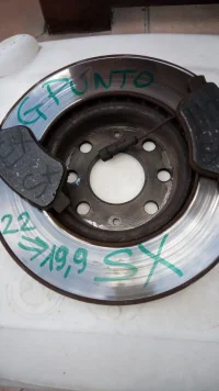

gli spessori residui in millimetri sono: a Destra int.2,1 est.2,1 a Sinistra int. 1,9 est. 2,4
nella foto non si vede il filo della spia, un quanto consumato e si è sfilato appena ho tolto la pastiglia

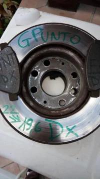

i dischi tolti erano abbastanza logori anche se usurati in piano, lo spessore è sotto al minimo per cui è necessario sostituirli,
spessore minimo consentito 20,20mm - disco destro 19,6 mm - disco sinistro 19,9 mm

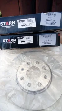

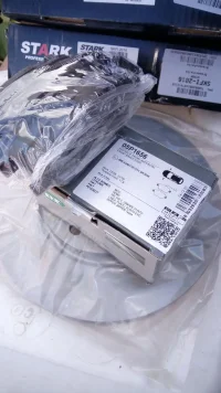

per quanto riguarda il nuovo ho messo dischi Stark SKFI-2016

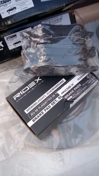

riguardi le pasticche ne avevo disponibili due scatole:
LPR 05P1656 spessore 12,1mm
RIDEX 402B0499 spessore 11,3mm
la scelta è caduta quindi sulle Ridex meno spesse e preferisco montare poi le LPR più spesse quando il disco sarà un po' consumato
e quindi recupereranno il gioco, tanto sicuramente vanno dischi nuovi ogni due serie di pastiglie

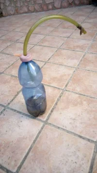

IMPORTANTE quando si arretrano i pistoncini NON bisogna mai rimandare indietro l'olio,
altrimenti se vi sono impurità, vi è il rischio di danneggiamento pompa e centralina ABS,
aprire sempre lo spurgo e con tubicino e bottiglietta raccogliere quello che esce

riguardo l'olio, potrebbe sembrare solo una pignoleria di non mandarlo indietro,
ma vale la pena di rischiare per una tazzina di olio da buttare ???
