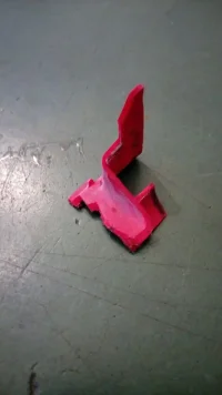

OGGETTO MISTERIOSO o meglio quello che resta dopo ampio sfregamento sulla cinghia servizi della seicento :mad:
Il colore ricorda quello di un copripolo per batteria...
Non so quanto sia "tirato" il rosso dalla fotocamera.
complimenti !!! ottimo intuito ed acuta osservazione :thumbsup: :thumbsup:
è proprio il coperchietto copri polo positivo della batteria,
si è staccato dal laccetto,
è caduto e incastrandosi è andato a limarsi contro la cinghia servizi,
quella è l'unica parte rimasta :mad:
ad un primo sguardo la cinghia servizi non ha subito danni,
solo un po' di colorazione rossiccia,
mi dispiace cambiarla in quanto praticamente nuova,
comunque comanda solo l'alternatore, non avendo aria condizionata

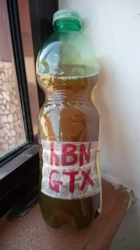

ho preparato una bottiglietta con l'olio (425 ml) a cui ho aggiunto 3gr di hBN,
ho agitato per un po' e poi lasciata li

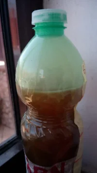

in seguito mi sono accorto che l'hBN si depositava al fondo, nonostante risulti che questa sostanza è lipo solubile !!!
la cosa mi è parsa un po' strana ed anche impensierito in un primo momento,
poi ho constatato che anche se depositata in fondo essendo più pesante dell'olio,
comunque ritornava facilmente in dispersione e non era attaccata sulle pareti della bottiglietta,
questo sarebbe valido anche se si crea un deposito in fondo alla coppa,
che poi tornerebbe in soluzione con il circolo dell'olio in particolare se caldo,

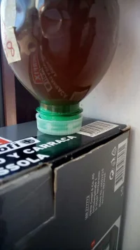

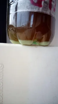

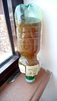

metto alcune foto che evidenziano il fenomeno
le due foto sono state fatte in tempi invertiti,
nella prima si vede la parte superiore della bottiglia tornata perfettamente limpida e trasparente in quanto l'hBN è sceso tutto nella parte inferiore visibile nella seconda foto, prima la bottiglia in prima foto si presentava con tutto il deposito come nella foto seconda
è sufficiente solo alzare la bottiglia per notare che in pochi secondi già si sposta rapidamente il deposito
ho capovolto la bottiglia e già dopo 10/15 minuti l'hBN è giù nel tappo e la parte superiore limpida
per cui ho capovolto di nuovo la bottiglia e si vede l'hBN come scende subito nella parte alta che è resa opaca,
poi sono tornato dopo altri 15 minuti e ho trovato che l'hBN non era più depositato al fondo ???
cioè ora tutto l'hBN è disciolto nell'olio ???
che sia tutto dipeso da una mia cattiva miscelazione ???
forse sono tanti 3gr da sciogliere in 425ml di olio ???
oppure è l'hBN cinese di cattiva qualità e non si disperde bene nell'olio ???

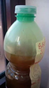

ho lasciato tranquilla a dormire la bottiglia e voglio dargli del tempo, domani verifico se si è creato nuovamente deposito
sarebbe molto utile ed interessante il confronto con una prova analoga fatta da qualcuno che dispone di hBN "italiano"
infatti le altre volte l'ho aggiunto a motore caldo e poi appena giunto ho fatto un giretto per farlo miscelare bene,

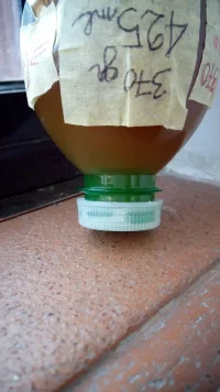

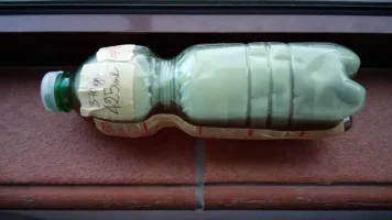

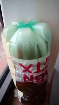

ho fatto la verifica stamane, assodato che se passano alcune ore si ricrea un deposito,
come se questa sostanza passasse facilmente da dispersione a separazione e viceversa,
la seconda foto è appena capovolta,
la terza foto dopo aver miscelato pochi secondi e capovolto
l'impressione che il depositato sia molto soffice e comunque disperso nell'olio,
la quantità sembra esagerata, i tre grammi aggiunto sono un cucchiaino da te, mentre l'immagine del deposito da l'idea di 5/6 cucchiaini,
è sicuro ed evidente che si tratta di una fascia di olio satura di hBN e non di solo hBN,
la riprova è che come lo capovolgi si disperde facilmente nel resto dell'olio
se avete qualche prova facile da suggerire....

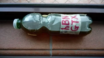

questa bottiglietta la userò il prossimo fine settimana

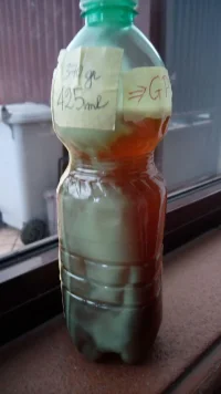

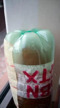

lasciato tranquillo a riposare per un paio di giorni, si vede tutto raccolto nel tappo,
di positivo c'è che il deposito non è indurito, basta una piccola agitatina e capovolto scende subito,
(notare l'opacità della parte superiore della bottiglietta)
per cui posso immaginare che se è depositato nella coppa,
potrebbe essere sufficiente lo sbattimento dell'albero motore ed il risucchio della cipolla per rimettere in circolo l'hBN
ovvio che queste prove sono molto empiriche, ma una certa idea penso che la diano :Angelic:
certo che se le cose stanno come sembra di intuire, bisognerebbe fare subito un migliaio di km dopo l'aggiunta di hBN per darli modo di aderire ai metalli caldi quando è ancora in buona sospensione dentro l'olio,
mentre i piccoli tragitti con soste prolungate non mi sembrano molto adatti all'hBN,
a meno che, forse, uno non aggiunga grandi quantità tipo 20/40 grammi!!!

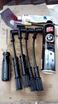

poi mi sono occupato dell'errore "mancate accensioni" P0300 che si è manifestato soprattutto al cilindro 1 (P0301) ma anche al cilindro 4 (P0304)
le candele le ho messe nuove da pochi mesi,

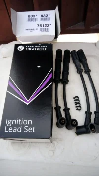

per cui ho deciso di passare ai cavi Electrospark OEK803 che avevo già comprato questa estate su amazon,
https://www.amazon.it/dp/B009T6KGJG
pensate che il prezzo è di una ventina di euro, ma io in offerta li ho pagati 6 euro !!! :Angelic: :Angelic:
prima del montaggio ho lubrificato la parte interna ed il connettore elettrico con del "grasso di vaselina" (tubetto bianco)
e la parte esterna con una spruzzatina di "olio al silicone" che lascia morbida la comma,

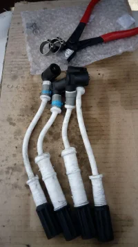

a sinistra l'estrattore per cappucci comprato da RockAuto negli USA,
i cavetti rimossi li avevo nastrati con del teflon (isolante) ma il risultato non è stato soddisfacente, ho continuato ad avere mancate accensioni,
quella in alto è una pinza (benedetta) per chiudere ed aprire le fascette CLICK-CLACK come quella sullo sfiato olio sopra le punterie,

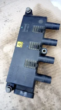

ho cancellato gli errori in centralina e vediamo nei prossimi giorni se il difetto è scomparso o se è ancora presente,
nel qual caso il passo successivo sarebbe la sostituzione del gruppo bobine,

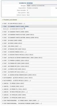

per questo mi sono portato in avanti, la bobina attuale è la "55200112" che in EPER risulta sostituita con la nuova "55208723",
non mi sono fatto mancare anche la misurazione dei primari (la misura è in ohm):
1) 0,69
2) 1,16
3) 1,16
4) 0,90
e già questa minore resistenza sui primari 1) e 4) che sono quelli che danno mancate accensioni, mi "puzza di bruciato"
ma vediamo ora come va la GP ed al prossimo fine settimana farò le dovute considerazioni,
(purtroppo mi sono distratto sui secondari, vedevo il circuito con altissima resistenza, in realtà avrei dovuto misurare tra uscita e massa telaio, mi sono confuso :thumbsdown:)
se qualcuno ha una vecchia bobina rimossa ed un multimetro, può fare delle misure a confronto
Questo per me è quello critico. Il delta è del 40% dal miglior valore.
Hai già un ricambio "da rottamaio"?
In fondo per fare il test ti basta il multimetro, se è sotto 0,90 per una delle 4 gliela lasci con un sorriso. Ci voglion 4 secondi per il test...

ora mi vado a vedere quel codice EPER su quali vetture è utilizzato,
se ci sono modelli più nuovi della GP 2005-2008 ci faccio un pensierino,
anche il tuo ragionamento ha una validità :Happy:
in effetti ci vedo anche vetture del 2014 ecc.
