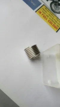

ho trovato la risposta in una illustrazione sulla rete (Helicolil) che mostra chiaramente come le sollecitazioni sono distribuite nei filetti avvitati, e sul primo grava il 50% della sollecitazione e quindi quando il bullone è stressato, meccanicamente, termicamente, cede nel punto di massima sollecitazione e quindi nel primo filetto, l'illustrazione ovviamente ha lo scopo di reclamizzare l'helicoil facendo vedere che la sollecitazione scende al 30% sul primo filetto, migliorando la prestazione del prigioniero
