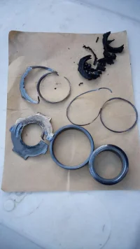

avrei preferito lasciare in letargo questo thread almeno fino all'arrivo della primavera,
purtroppo mio malgrado devo rispolverarlo,
il motivo ???
metto un'immagine che spiega meglio di tante parole:
addirittura sgretolato...ma all'improvviso o per tralasciato un attimo i segnali promonitori
Un cuscinetto a sfera. Diversi sigilli. Una piastra metallica.
Ma non capisco cosa sia.
i segnali premonitori c'erano da qualche settimana, il classico cick cick o zick zick ,
ma dato che in questo periodo la vettura faceva solo 2/3KM al giorno, ho sperato che potessi rimandare il lavoro all'arrivo della primavera,
dato che faccio questi cose nel cortile di casa all'aperto, diventa impossibile farlo con la pioggia e molto difficoltoso con il freddo intenso di questi giorni,
poi negli ultimi giorni la vettura è stata usata per il lavoro a roma (50/60 km giorno) con traffico e semafori,
questo ha sicuramente accelerato l'usura, ma di certo non pensavo che potesse ridursi così :Woot:
e pensare che ancora andava ............

@Pike ho aggiunto qualche indizio, ... ora ci sei ???:Woot:
Fare la frizione da terra non è facile. Complimenti
