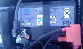

Ti allego quello che riporta il manuale officina che vedi per le versioni dal giugno 2011 in poi (la mia è del 2016). La batteria del benzina e diesel sono uguali essendo s&s probabilmente..... però di serie avevo montata una 60 amp/h della mopar prodotta da exide che vedi in foto e quindi ho ripreso una exide che mi ci sono trovato bene

bellissimi quei cerchi...cmq la mia è una twin air, non so se l'alternatore è diverso e resiste anche fino a 65ah, ma sono quasi sicuro di si.
