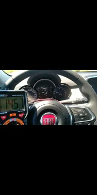

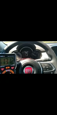

OT. Ti metto due foto in tiro e a regime fisso, poco più che 13 volt e in rilascio oltre 14.5 della 500x con alternatore intelligente da 130 amp (i non intelligenti, (normali)usati per mercati esteri dove non vigono normative restrittive antinquinamento come le nostre sono 120 amp). Al minimo è sempre a 12.8 volt cioè la tensione è fissa a quel valore per cui una batteria risulta carica al 90%
Fine OT
