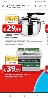

Ragazzi qualcuno ha avuto esperienze con una marelli quantum? Sarebbe in offerta da Auchan e forse è necessaria ma non so se sia affidabile
Si quella vecchia l'hanno ripresa indietro senza uno sconto e senza problemi..cmq vedremo quanto dura. Dato che uso un po' la moto e lascio qualche giorno ( massimo 3 o 4 ) la macchina ferma in garage sto considerando un buon mantenitore/caricabatteria.
39 euro per la 60 Ah. Il prezzo è allettante. Purtroppo in rete si trova davvero poco su queste "quantum". Dovrebbero essere buone, almeno per quanto sono belle e curate nella costruzione...:)
Per me a 40 euro/60Ah 510A (EN1) è da prendere al volo (posto che sia la batteria adatta alla vostra auto). Dopo un giorno intero a caricare è un ottimo "pronto rincalzo" nel caso in cui la batteria titolare inizi a dare segni di cedimento.

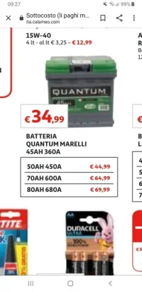

Visti i dati di targa ed il prezzo diverso dai quello riportato dal caimano, la batteria diventa meno interessante, visto che c'è oltre il 10% in meno di corrente di spunto (450 invece che 510) ed oltre il 12% di spesa in più.
@The Homemade Man allora tu i 39 euro da dove li hai pescati?
Su un'altra pagina del volantino c'è questo
Però per la panda 169 1.2 non credo vada bene una 60ah
Ecco da dove... Sottocosto E sono 1200 pezzi, il che significa che alle 08:15 (con l'apertura alle 08:10) erano già tutte evaporate (anche perchè le altre quantum in offerta sono di fascia inferiore).
Citando @gioe, la capacità non è un problema (io la penso diversamente ma è altro discorso). In primis son da verificare le misure della batteria montata e del cestello. Poi si ragiona sul resto...
La mia ipotesi resta che sulla Panda 169 si monta la 45Ah/360A come dimensione.
