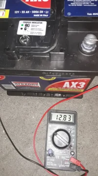

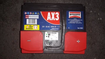

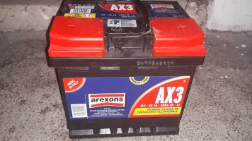

Presa ieri.. La tensione risulta essere 12.8v , valore buono vero? Ora è in carica e stasera la montiamo.
va benissimo, considera che 12.4 è il limite minimo e di solito si acquistano tra i 12.5 e i 12.6v.

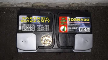

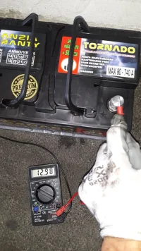

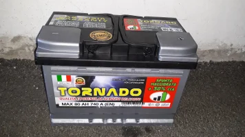

Oggi ha ceduto la batteria della 156 di mio nonno. Data la necessità di fare in fretta ho preso ad Auchan una Tornado in offerta a 69.99 euro. Ho letto in qualche post fa che qualcuno di voi l'ha provata. Cosa ne pensate? E' una 80 Ah da 740 A di spunto made in Italy.. La carica è buona, col multimetro leggo quasi 13 V. Per necessità l'ho dovuta montare senza ricaricarla prima..
L'ho montata sul 1.9 Jtd
