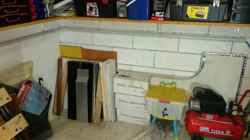

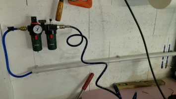

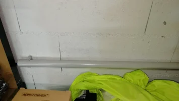

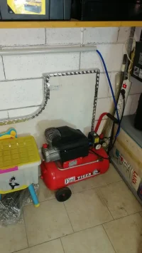

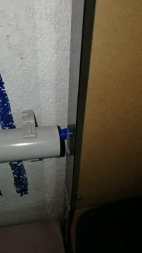

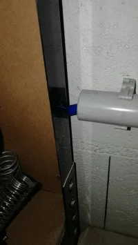

Bravo e complimenti per il lavoroFatta oggi la nuova "linea dell'aria" in garage.
Come avevo già anticipato qualche messaggio sopra, ho creato un ibrido, cioè anziché usare tubi rigidi appositi ho fatto semplicemente scorrere un tubo flessibile (lidl) dentro a tubi rigidi passacavo da 32 mm e installato alla fine della linea l'unità di manutenzione lidl, evitando di mettere olio nel bicchiere apposito, perché l'uso prevalente sarà gonfiare e saltuariamente verniciare. Le rare volte che dovessi utilizzare i pochi utensili ad aria che ho, utilizzerò il loro oliatore.
Il regolatore di pressione con oliatore l'ho messo per la condensa, sebbene il grosso della condensa stia sempre nel serbatoio del compressore, ma così almeno dovrei preservare l'uscita della linea dall'umidità.
Ecco le foto.
Come potete vedere, dietro al banco da lavoro, ho evitato di mettere il tubo rigido per non dover scostare troppo dal muro il banco stesso.
Vedi l'allegato 31188 Vedi l'allegato 31189 Vedi l'allegato 31190 Vedi l'allegato 31191 Vedi l'allegato 31192 Vedi l'allegato 31193
