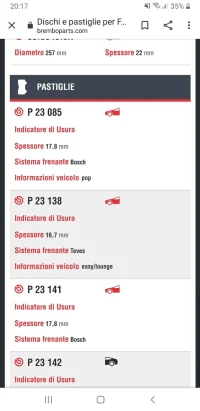

Ogni modo di pastiglie freni brembo non saprei quale scegliere per questo motivo:
Ora come diavolo faccio a scoprire che impianto frenante monta la mia auto?
Io so solo che ho le pastiglie della Ate e probabilmente anche i dischi
Smontare la ruota, pulire la pinza e... guardare? Se no passare da un ricambista con la tua targa/codice telaio ;)

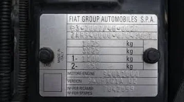

Oppure vai su FiatEper ed inserisci il codice VIN e ti dice se monta
un impianto Bosch , Teves o altro
Dimenticavo , su Mister auto inserendo il numero di targa identificava subito anche il codice VIN
Mi ricordo che eper mi dava problemi con il riconoscimento del mio telaio.

Non il numero di telaio ma il codice VIN , lo trovi stampato sul libretto di circolazione

oppure sulla targhetta dell'auto , quello sulla seconda riga

I sistemi frenanti ATE montano pasticche con i fermi laterali a forma di martello, quelli Bosch sono regolari, comunque sulla pinza è scritto il marchio.
Dunque ho guardato se nelle pinze dei freni della punto ho scritto Bosch o Teves.
Ebbene nessuno dei due 🤦‍♂️
C'è scritto ate...
Allora ho provato a reinserire il vin su eper e mi dice "la ricerca non ha trovato corrispondenze"
