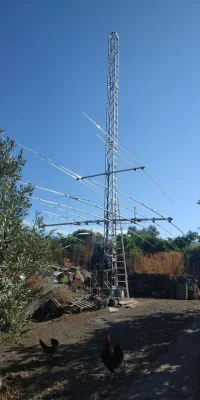

Non hai idea di cosa siano in grado di fare i radioamatori, ci sono anche competizioni per gli impianti più potenti e complessi!Forse non serviranno permessi per l' antenna, ma quel traliccio sarà alto almeno 15 metri, e ci sarà servita una gru per alzarlo, per non parlare dei costi. Questo è ben oltre l' amatoriale...

Se si vuole quel tipo di traliccio, significa che si lavora ancora in analogico. O si vuole arrivare molto lontano in mare...
