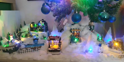

Era da alcuni che con mia moglie volevamo realizzare un "villaggio" da piazzare sotto l'albero di Natale. Rimanda oggi, rimanda domani, quest'anno ce ne siamo fregati bellamente di mettere da parte la 100 Euro e abbiamo comprato una piccola serie di giostrine, bancarelle e alberelli per costruire il nostro villaggio.
Ok, ma cosa c'entra il bricolage? A parte le staccionate realizzate su progetto brevettato dal sottoscritto e la neve realizzata su progetto brevettato dalla moglie del sottoscritto, qualcosa c'è...

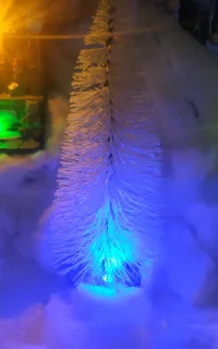

...sarà deformazione professionale, non so, fatto sta che gli alberelli andavano valorizzati, e quindi illuminati. Così ho fatto un foro passante alla base di ogni alberello, grande abbastanza per infilarci un led, che poi ho sigillato, sia sopra che sotto, con della colla a caldo. La foto non rende granché, ma l'effetto ottenuto è molto simile a quello che, dal vero, si ha con i faretti incassati a pavimento.

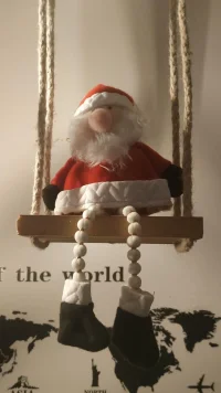

Ad ogni modo, l'altra volta ho dimenticato di mostrarvi un'altra cosuccia che ho realizzato copiando pari pari un'oggetto che ho visto in un negozio di articoli natalizi. E' di una semplicità disarmante e si può realizzare con materiale di recupero (ma anche a voler comprare il materiale, parliamo di pochi Euro):
Pezzo di legno massello sagomato a piacere (e senza troppa precisione), quattro fori passanti nei pressi degli angoli per alloggiare le corde et voilà: i pupazzetti hanno le loro altalene su cui giocare!

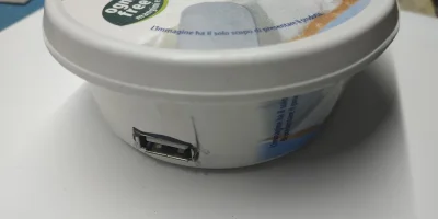

"Sei a corto di energia? Formaggio spalmabile fresco DESPAR ti da la carica!"
Ok, ok, come slogan per una campagna pubblicitaria lascia un po' a desiderare. D'altronde l'intenzione non era quella di pubblicizzare il prodotto (anche perché io personalmente non l'ho mai assaggiato).
Per stupire scherzosamente amici e colleghi però forse può funzionare. Di sicuro funziona da un punto di vista tecnico.
Altro non è che un power bank realizzato molto alla buona, con la solita circuiteria bella e pronta.
L'ho realizzato così principalmente per divertirmi e per dare una "lezione" a una persona. Ma siccome il suo lavoro lo svolge bene (e non per merito mio), penso proprio che continuerò a utilizzarlo.
