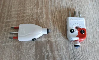

Sciocchezzuole semplici ma utili, che in realtà ho realizzato alcuni anni fa.
In pratica svolgono, sebbene in maniera molto semplificata, la funzione di quest'aggeggio qui.
Le infilo nella presa a muro e, in base a quali led si accendono, vedo subito se la presa è correttamente alimentata e se è correttamente collegata al circuito di terra. Il vantaggio rispetto all'aggeggio commerciale di cui sopra è che le posso usare direttamente nelle prese più diffuse negli impianti civili, mentre quell'affare, essendo dotato di spina Shuko, necessita quasi sempre di un adattatore . Inoltre occupano uno spazio davvero irrisorio nella borsa degli attrezzi. Il costo? Spiccioli.

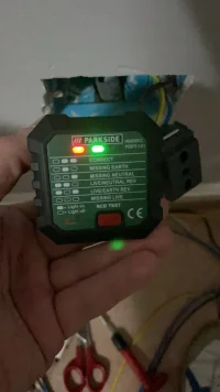

Utilissimo, ho preso qualche tempo fa quello della parkside grazie al quale ho scoperto una presa senza terra perché mancava il ponticello in una derivazione..senza parlare delle prese invertite che vabbè non sono poi un problema..
si nel senso fase e neutro invertiti..
Per me che ci lavoro è di vitale importanza, soprattutto la corretta connessione a terra. Tempo fa avevo intenzione di comprare uno strumento praticamente uguale al tuo @GDeltaG (però non era marchiato Parkside), che fra l'altro ha anche il pulsantino per testare l'intervento del differenziale. Poi ho deciso di procedere DIY.
La cosa curiosa è che con quegli affarini, inaspettatamente, ho stupito molte persone. Purtroppo anche qualche collega...

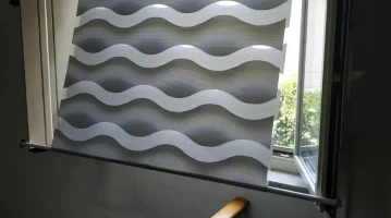

Lo scorso inverno, insieme alla dolce metà, si era deciso di acquistare una tenda oscurante a rullo, di quelle che si alzano/abbassano con la cordicella, da installare davanti a una finestra.
Quando ne abbiamo comprata una che ci è piaciuta e con le giuste misure, l'ho montata subito. E ho notato il primo problema, non grave ma un po' fastidioso: manovrandola, soprattutto in salita, il tubolare metallico che la tiene in tensione cigola, ma ho deciso di non intervenire per una cosa così banale.
Con l'arrivo del bel tempo abbiamo cominciato tenere aperta la finestra di sera e, abbassando la tenda, sono sorti alcuni problemi più scoccianti.
Il primo è che, quando c'era un po' di vento, la tenda "svolazzava" fuori controllo, nonostante il peso del tubolare, andando a sbattere sulla finestra e sulla zanzariera. Il secondo è che con la tenda completamente abbassata la circolazione d'aria era molto limitata. Potevo alzarla un po', ma a quel punto veniva meno la privacy (uno dei motivi per cui l'abbiamo acquistata).
Dovevo assolutamente inventarmi qualcosa in modo da tenerla distanziata dalla finestra ma abbastanza bassa da impedire ai vicini di vedere insieme a me la tv (...da casa loro).
La soluzione è stata quella di creare un nuovo tubolare telescopico in sostituzione di quello in dotazione alla tenda.
Per realizzarlo ho impiegato materiale comune (che in buona parte avevo già in casa) e un pizzico d'ingegno (pure quello ce l'avevo già in casa 😂).
In particolare ho usato:
- tubo passacavi rigido in plastica da 20mm di diametro (quello grigio che si usa negli impianti elettrici esterni);
- tubo passacavi rigido in plastica da 16mm di diametro;
- una barra filettata da 10mm di diametro;
- due rondelle e due dadi adatti alla barra filettata;
- due piccole calamite rotonde da 10x2mm;
Il tubo da 20mm l'ho tagliato alla larghezza esatta della tenda: va a sostituire il tubolare originale e funge da contenitore per il sistema vero e proprio. Anche il tubo da 16mm l'ho tagliato alla stessa misura della tenda, ma poi l'ho ulteriormente tagliato a metà in modo da ottenere due semi-tubi. All'interno di ogni semi-tubo ho inserito e fissato (con un bel po' di colla a caldo) un pezzo di barra filettata, tagliato appena più lungo del semi-tubo, giusto per ospitare rondella e dado. Ad ogni estremità interna dei due pezzi di barra filettata ho incollato un magnete (con colla cianoacrilica), mentre alle estremità esterne ho inserito le rondelle e i dadi. Questi ultimi poi li ho incollati in modo che non si svitassero movimentando la tenda.
Riassumendo: i due semi-tubi contenenti le due semi-barre filettate vanno a inserirsi all'interno del tubo più grande. I magneti li tengono attaccati fra loro, ma possono facilmente scorrere verso l'esterno.
Allego due foto giusto per rendere meglio l'idea:
Così la tenda è in posizione normale, coi semi-tubi ritratti all'interno del tubo più grande. In questo modo la tenda si presenta come in origine.
Così invece, coi semi-tubi estratti, posso agganciare la tenda ai bordi della finestra.
In definitiva sono quasi soddisfatto. Dico quasi perché, se è vero che da un punto di vista funzionale va benissimo, è anche vero che quelle rondelle e quei dadi hanno sicuramente bisogno di un aspetto più rifinito, ma... per il momento mi godo l'aria fresca, poi si vedrà. :)
