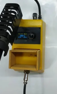

Passando invece a qualcosa di più funzionale, vorrei mostrarvi una stazioncina saldante che ho praticamente ricostruito. Il progetto non ha la minima pretesa estetica (credo non ci sia bisogno di specificarlo...), lo scopo è solo quello di mostrare come ho ottenuto una gemella della stazione saldante che ho già (l'elettronica a bordo è identica), compatibile al 100% con essa, spendendo circa la metà. Brutta si, ma giuro che funziona.
Questa è la stazione saldante per come si presentava in origine:
(Quando avevo vent'anni purtroppo compravo tante ca**ate. Questa è una delle tante.)
In realtà definirla "stazione saldante" è improprio: questo era semplicemente un giocattolo pericoloso. Che poi si è rotto (...dopo essere stato scagliato contro un muro dal sottoscritto).
Dopo averla recuperata dal maxi-scatolo delle cianfrusaglie "da riparare", ho subito deciso di impiegarla per il progetto che avevo in mente da qualche tempo.
Trovare all'interno lo spazio per alloggiare la nuova elettronica è stato semplice: a parte una misera schedina elettronica da pochi centimetri quadrati e una piastra metallica di zavorra (che ho poi rimosso), era praticamente vuota.
Al posto della zavorra ho avvitato la scheda di alimentazione (la quale, giusto per la cronaca, pesa più della zavorra originaria), sfruttando una parte dei fori filettati preesistenti. La zona in prossimità del foro del potenziometro ho dovuto "bonificarla" dai punti di ancoraggio della scheda elettronica originale, e l'ho forata in modo da poter alloggiare la nuova scheda di controllo che comprende il display lcd e l'encoder. L'alberino di quest'ultimo fuoriesce esattamente dal foro dove c'era il potenziometro.
Posteriormente ho ritagliato lo chassis per alloggiare un interruttore di accensione (in origine si accendeva dallo stesso potenziometro) e, anteriormente, ho praticato un foro per fissare la presa a 4 poli per lo stelo.
Infine ho realizzato al volo, con dei listelli di legno, un alloggio per la famosa pagliuzza pulisci-punta (nelle foto la pagliuzza non c'è ancora perché il legno è ancora da rifinire e verniciare e non sono neanche sicuro se lo manterrò o lo sostituirò con qualcos'altro).
Tutto qui? Si.
Ecco il risultato (quasi) finito:
Il prossimo step è quello di realizzare un cavo di prolunga per lo stelo. Forse aggiungerò/cambierò ancora qualcosa, ma al momento sono solo idee al vaglio.
