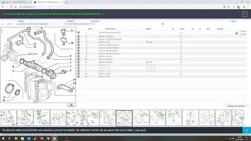

Non mi sembra così difficile da smontare , è quello al punto 1
Non dico che sia difficile da smontare, dico solo che ci vuole un po' di tempo, devo trovare un giorno libero in cui posso smontarlo e pulirlo con uno spray per connettori elettrici.
