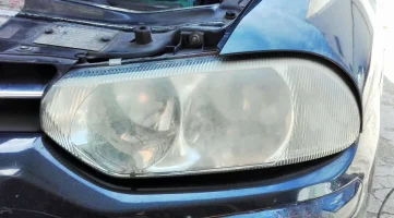

Io, al contrario, se disponibile consiglio la carteggiatura con una levigatrice rotorbitale (ad aria compressa o elettrica) perché rende la vita molto più semplice e aiuta molto ad ottenere un risultato uniforme (previo un po' di allenamento), si evitano di fare "solchi" che è molto facile quando si carteggia a mano senza esperienza (così come è molto facile carteggiare in maniera non uniforme e lasciare graffi che non vanno via lucidando). A mano si rischia anche di più di asportare troppo materiale, soprattutto se non si dosa bene la forza e non si fa pressione in maniera uniforme (cosa molto comune a chi è alle prime armi). Con la rotorbitale e un minimo di manualità e di testa non si asporta troppo materiale, basta arrivare ad avere un'opacità perfettamente uniforme e si può passare alla grana successiva.
In genere con le grane grosse si fa sempre a secco, si lubrifica con quelle più fini. Te lo garantisco perché conosco di persona un detailer che è specializzato nel rinnovamento fari
. La 1500 è troppo leggera per un faro ingiallito, a meno di non accontentarsi di un risultato non al "top" (per "non al top" intendo che va bene per una persona normale, non per un detailer).
