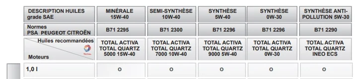

Secondo il mio manuale (Peugeot), posso mettere tranquillamente tanto un 15W40 minerale quanto uno 0W30 sintetico, con tutto quello che ci può stare in mezzo.

Non lo dico io, lo dice il manuale, di cui riporto un'estratto (in francese perché non ho sottomano il "mio", cioè quello che ho dovuto cercare e scaricare da internet per sapere ogni quanto tempo devo controllare la pressione delle gomme o il livello dell'olio...):
