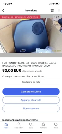

Grazie mille a tutti e credo di aver trovato un sub perfetto per la mia macchina, della phonocar sembra essere compatibile proprio per il mio modello
