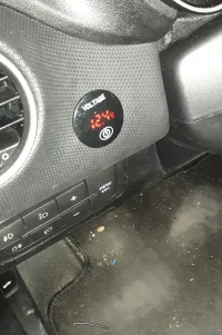

Salve ☺
Oggi sulla mia auto ho installato un semplicissimo ( per forma e dimensione) e funzionale voltometro/ amperometro digitale touche.
Da tempo cercavo uno strumento che mi permettesse in un attimo di vedere lo stato della batteria senza ogni volta aprire il cofano e fare col tester.
On line ho trovato a 10 euro questo strumentino che per finitura si integra benissimo sul cruscotto della mia punto 2012.
Collegato con cavo direttamente sulla batteria con fusibile mini bilama su positivo da 5A ( più piccolo non ho trovato).
Un pò impegnativo far passare il cavo dal vano motore all'abitacolo.
Allego foto.

Però è solo voltmetro.... o ho capito male io? Un amperometro tanto piccolo non sarebbe esattamente possibile.
Per i puntali potevi usarli anche sull'accendisigari, a chiave girata.
