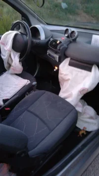

Dopo tutta sta fatica .......
Danni abbastanza ingenti partendo già dagli airbag
Per ora l'han portata via col carro attrezzi ed a chiesto all'officina
che facessero un preventivo .....
Anche se non so quali siano tutte le cose da sostituire e recuperando
airbag , centralina e cinture di sicurezza in demolizione in modo che siano
codificati tra loro presumo che si andrà intorno ai 1.000 € .

Sono pochi 1000. Almeno il doppio, a mia sensazione.
Come alternativa valutate le Matiz (seconda serie) le Panda 169 (fai un tour completo tra sospensioni, freni e fluidi prima di darla in mano), ovviamente Punto Mk2b e le Yaris, la seconda serie è enorme dentro rispetto alla taglia esterna.
concordo con pike. con 1000 euro te la guardano e basta.....poi valuta tu anche se mi pare ancora riparabile
Io toglierei le targhe per non pagare più bollo e assicurazione e venderei i pezzi con calma, certo che la fortuna è cieca ma la sfiga ci vede benissimo.
