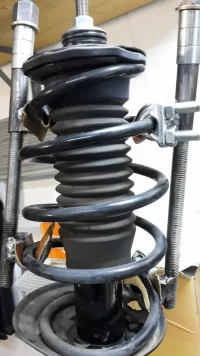

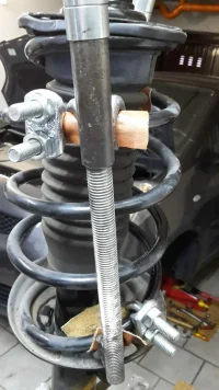

ritornando in tema oggi ho fatto un lavoretto ai tamponi degli ammortizzatori di una macchina di un mio amico e quindi ho colto l'occasione per una foto dei morsetti da applicare alle estremità dei compressori anche perché tendevano a scappare per lavorare totalmente in sicurezza. vi salvano dai guai ragazzi...

Ritagli di pelle e morsetti per non far sfuggire i compressori?
si ne abbiamo parlato un pochino indietro

no per non segnare la vernice, si anche i miei sono da 12mm e i dadi si stringono con la chiave da 17mm ma li puoi anche allargare leggermente. quelli calzano anche sulle molle della mia clio che sono da 12,4. mettete sempre delle striscette di pelle o gomma,carta perche' nel stringere schiacciano la vernice e con ce bisogno di stringere come dei forsennati. io li ho pagati 1,50 euro l'uno e ne ho 4

li hai agganciati come nella photo che ho postato il piu possibile in altro delle spire della molla? se si potresti aggiungere degli spessori tipo delle rondelle sotto al dado come ho fatto io e lo vedi nella photo. puo darsi che i tuoi siano piu corti. cio sono di varie lunghezze.
