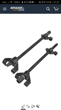

Riprendo questa discussione per condividere la mia prima esperienza nello smontaggio delle molle della sospensione. Nella fattispecie ho smontato la molla della sospensione anteriore della panda 169, servendomi di un set di compressori presi su amazon.
Ho scelto questo modello per la misura, 38 cm, che dovrebbe andar bene anche per utilizzi futuri (per la panda è sovrabbondante) e perché ha 4 punti di pressione, ben distanziati, contro i 2 o 3 di altri modelli.
E in effetti si sono rivelati molto stabili anche senza adottare morsetti di sicurezza. Ho solamente interposto dei pezzi di camera d'aria tra compressori e molla per preservare la vernice e fare da antiscivolo, come visto fare da @giandula.
Ecco link e screenshot:
Yahee365 Compressore regolabile per smontaggio molle ammortizzatori auto 37cm 370mm 2 pezzi/Coppia di compressori per riparazione molle auto https://www.amazon.it/dp/B00YQULH2U/ref=cm_sw_r_cp_apa_i_mJsHDbZQASVW7
