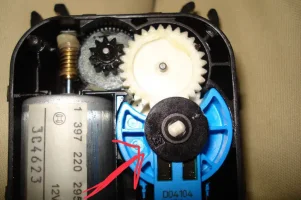

Il potenziometro è il pezzo blu. Io lo svitol l’ho messo sotto al dischetto nero che c’è in mezzo sollevandolo un po’ con un cacciavite
Io invece l’ho proprio staccato! In un video avevo visto un tizio che lo toglieva molto agevolmente...invece no! Un po’ malconcio ma pare non crei problemi.
Il potenziometro era sporco di grasso, spero con lo spray contatti di aver risolto.
Appena arriva il cavo faccio anche un controllo con il vcds
Ps: il mio potenziometro è verde. Per rimontare il tutto un’impresa. Il cavo non sono riuscito a rimetterlo nelle alette, se non nelle due in basso. Le altre impossibile senza smontare tutto!
