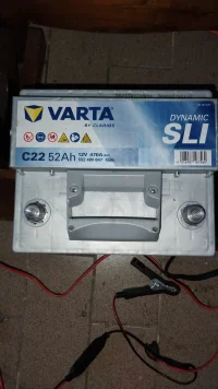

Ieri uscendo dal lavoro sono andato al bricolage ed ho preso questa, gemella di quella montata su punto anno scorso, per 68 euro. Ora è sotto carica, in giornata la monto.

hai preso una varta Blue Dynamic, non proprio giudicata nel migliore dei modi qui sul forum; non mi prendo responsabilità per tali opinioni ma spero che ti vada meglio.

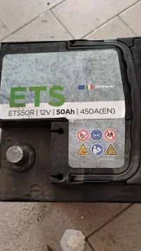

Questa è la defunta a 2 anni e 8 mesi

ES è la fascia base di Marelli. ETS immediatamente sopra.
