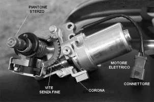

Scusate ma se non avete i soldi per la riparazione e avete paura che possa succedere qualcosa alla guida non è meglio togliere il servosterzo? Ok sarà più pesante in manovra ma a me le auto piacciono molto di più senza, ho una sensazione di controllo molto maggiore.
Alla fina si tratta semplicemente di staccare il motorino.
    32,1 KB · Visite: 16
Non sempre è una opzione percorribile, ed in ogni caso può succedere che la centralina EPS, non sentendo il carico, comunque dia errore.
Non è questione di non avere soldi è la rottura di co.....i di spendere 400 euro su una macchina di 18 anni che ti fa venire voglia di cambiarla...... fino a quando non sarà fissa la lascio così tanto la si usa poco circa 200 km a settimana o di meno
Dovrei poi trovare il tempo eventualmente di cambiarlo io :)
Staccare il servosterzo sulla punto, non la fa diventare un'auto senza servo, ma un'auto con servo non funzionante.
