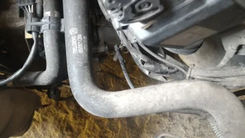

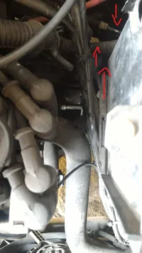

Detto fatto. Oggi mentre ero nel traffico, temperatura esterna prossima ai 35 gradi, la frizione inizia a cigolare di brutto ed il pedale andava a scatti finchè, ad un certo punto, il pedale rimane schiacchiato e non scende piu da solo. L ho sollevato con le mani, ho fatto altri 10 metri dopodichè si è di nuovo bloccato. L ho lasciata raffreddare ed ho ingrassato il cilindretto da cui proveniva il rumore. Inoltre ho notato che, nei pressi di quel cilindretto, c'era una perdita(olio)...allego una foto. Per circa 5 minuti è sparito dopodichè uguale. Sarà la pompa della frizione quindi? Aprendo il cofano ho notato un tubicino a penzoloni, potrebbe essere lui?; allego foto per far vedere.
    53,1 KB · Visite: 72
quello nel vano motore è il cilindro comando frizione ed è di sicuro da sostituire, se non l'hai mai fatto e si capisce soprattutto se l'asta di scorrimento, la si trova addirittura secca. L'olio non dovrebbe perderne, perchè altrimenti ti svuoterebbe la vaschetta dell'olio dei freni. Di solito vicino al cilindro comando frizione, quando si trova dell'olio al di sotto di esso, dovrebbe essere olio di sfiato della scatola del cambio (a meno che non trafili dall'alto, tipo coperchio punterie o porta bobine). Se fosse olio di sfiato del cambio, significa che è ora di cambiare l'olio del cambio.
Una spruzzatina sull'asta della pompa che sta sopra al pedale della frizione aiuta un pò, a meno che non sia da sostituire pure quella.
Ciao terzimiky, se ti riferisci a quell "olio" che sembra scorrere nella prima foto, allora quello non è olio ma solo l eccesso di grasso che ho spruzzato sul cilindretto della frizione da cui proveniva il cigolio.
ok, ma avevi scritto che nei pressi del cilindro c'era dell'olio e da li, ho tratto conclusioni. Non ho capito invece quale tubo ti ritrovi a penzoloni, perchè quello indicato nella seconda foto, è un tubo corrugato, dove di solito ci passano fili elettrici.
