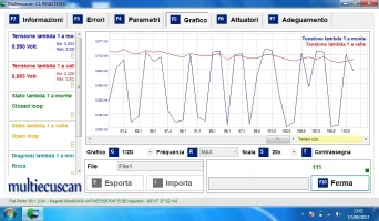

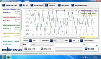

Sotto vostro consiglio ho cambiato il Cat e ho dovuto cambiare anche le due sonde lambda in quando si erano "sadate" al cat.
Installato tutto e resettato la centralina ho rifatto il test. che ne dite?
la foto con scritto 2000gr l'ho fatta alzando i giri a 2000giri.

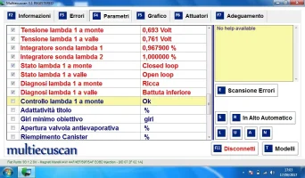

Ho rifatto la diagnosi dopo 200km.. Dice p0420 non capisco.. Spia non accesa e la macchina va' benissimo. Che dovrei fare?
Le lambde sono nuove e la spensi anche lo scorso anno.. Sono certo dipenda dall'impianto gpl.. Lo scorso anno affondai in autostrada acceleratore e si accese la spia gialla motore...
Sto testando i consumi dopo installazione lambde nuove.. Vi aggiornerò.. Unico dubbio: ricordate pensavo meccanico avesse scambiato cablaggi attaccando lambda 1 al 2 e 2 all'1? Dice impossibile eppure la macchina vola.. Vi posto foto diagnosi così mi date vostro parere. Grazie.

Al 99% il catalizzatore è andato, quindi è inutile cambiare le sonde.
La prova con MES la dovresti fare con motore caldo e a giri costanti sui 2.000 rpm, non in rilascio e nemmeno in accelerazione. Se vedi che la sonda a valle segue quella a monte il cat è andato.
Prima di cambiarlo ci sarebbe da capire perché è andato, visto che la macchina è a gas. Potrebbe essere che un'alimentazione è troppo ricca e ti fa bruciare il catalizzatore, ma potrebbe anche essere che ha 300.000 mila km ed è giunto ad un fine vita naturale.
Le foto sopra le avevo viste.
Non si capisce però se il motore è caldo e a che regime le hai prese.

Se ho capito, ho grafici lambde uguali perché la prima funziona e la seconda deve, causa deficit catalizzatore, rifunzionare per far rientrare la carburazione errata, giusto?
Le sonde si limitano a "leggere" quanto ossigeno c'è nei gas di scarico. Se il cat non c'è o è completamente andato non avviene nessuna reazione al suo interno e (essendo le sonde uguali) leggono lo stesso valore.
