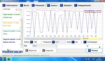

P0420, ci sono passato con la Fiesta. Teoricamente indica una scarsa efficenza del catalizzatore. Prima di spendere soldi inutilmente devi analizzare il comportamento delle due sonde e hai già in mano tutti gli strumenti per farlo. Dato che il motore gira bene punta la tua attenzione sulla seconda sonda: che forma ha il grafico? Se ha un andamento molto simile alla prima (linea blu nell'immagine postata precedentemente) il kat è andato a donnine.

Non conosco ecuscan purtroppo..rimediero' al più presto. Devi trovare la maniera di visualizzare in tempo reale il grafico delle lambda.
La diagnosi lambda 1 a monte passa dalla scritta ricca a magro... In un primo momento. Mentre la diagnosi lambda a valle c'è la scritta battuta inferiore...
In un secondo momento invece o vanno di pari passo...ricca-ricca...magra-magra...
Oppure si alternano....ricca-magra...magra-ricca

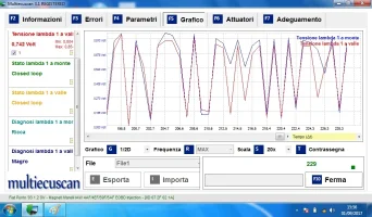

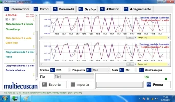

Vi faccio vedere anche i grafici sono riuscito a visualizzarli...spero siano questi:

ciao dal grafico che hai postato direi che hai il catalizzatore andato.....i valori di prima e dopo il catalizzatore sono identici, segno che il catalizzatore non sta più lavorando..... tra parentesi la stessa cosa è successa a me... stesso errore tuo....le due sonde davano gli stessi valori..... fatto sostituire il catalizzatore tutto è andato a posto.

Sono anziano e faccio un po' fatica a leggere dalle foto (MES ha l'utile funzione che ti esporta i dati in un file .cvs), vedo però che sulla lambda a valle sei in open loop. Quel test va effettuato ad auto ben calda e un regime costante medio.
Un problema potrebbe esserci anche nella prima lambda, che sembra un po' lenta (ha una frequenza bassa, ma se l'auto non era abbastanza calda e il regime non era quello più opportuno, potrebbe essere dovuto a quello)

Ho fatto 150Km circa e ho preso i valori dele due sonde. Mi sembra che non sia cambiato nulla. Entrambi i valori sono uguali.
Erro?
