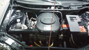

ecco il passo successivo... so chè non è uno dei lavori migliori ... ma appena ho un attimino di tempo cerco di renderlo piu gradevole alla vistaLOL
il diametro del tubo dal 5 originale , l ho portato a 6 cm, l ho allungato di poco, in modo da pescare aria nelle vicinanze le passa ruota, allargando di un po il foro originale della lamiera dietro al faro, prima di montare tutto... mi sono assicurato che non ci siano perdite d aria...
appena ho la possibilità provo su strada e vi dico :P
Mi sembra un buon lavoro.
Forse con un tubazzo così lungo, dico forse, guadagni addirittura qualcosa ai bassi...
