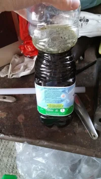

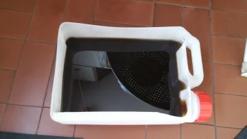

Allora ieri l'ho cambiato, queste sono 2 foto di quello che è venuto fuori! Quello nuovo invece è un giallino trasparente. Come da libretto ho voluto mettere il synth 75, in ogni caso per ora non sento nessuna differenza. Noto comunque che quello vecchio ha una leggere schiuma, in teoria non dovrebbe farla
Aggiungo che non c'erano detriti ma solo quella leggera patina dorata, l'olio probabilmente è quello di 167k km fa
